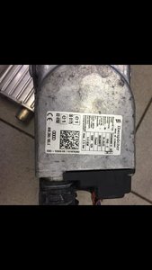

    Блок управления в машине присутствует - 4F0909509B.
    Пульт управления - 4L0909507A.

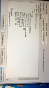

    Всем привет, подскажите пжл.! Случилось такая беда с вебастой, около года назад выскакивал ошибка 01412 свеча накаливания с датчиком пламени Q8 010 разорвана цепь или замыкания на массу! Она работала, минут около 10, потом отрубалась, перезаведешь машину, чуть поработает и опять отрубается! Грешил на свечку,что в ней беда, поменял полностью горелку со свечой в комплекте! И опять такая же ошибка! Вебасто не блокируется, работает минут по десять.

    Ошибка 01406.
    Блокировку в канале 42, убирает.
