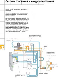

    #429 DMI, 29 окт 2010
    дак писали же и схему приводили - там на штатной то Вебасте контур совсем маленький - сам котёл + печка. двигатель вообще исключен из нагрева. )))) пока салон не прогреется.
