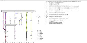

    Хорошо , где тогда стоит насос который включается климат контролем ?
    V50 по схеме

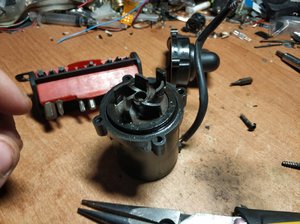

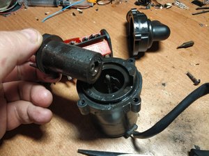

    Вот такой мотор стоит на циркуляции вебасто
    крыльчатка, совмещенная с магнитом плавает в ОЖ, обмотка снаружи , если нет ОЖ , крыльчатку клинит,обмотка сгорает

    схема не очень читаема . J151 на схеме это что ?
    и учитывая что питание на этот насос идёт из ЭБУ двигателя наверно это и есть насос охлаждения топлива .
  15. комбат
    комбат Живу я здесь
    8 дек 2013
    1.559
    Q7 3TD BUG
    всю схему выложи. где верх схемы ?

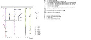

    комбат, к чему споры ?
    логично что это реле
    J255 - это блок климат контроля (та херня с крутилками в салоне и цифрами температуры), нелогично что климат контроль озабочен температурой топлива
    ДА они одинаковые.
    Разница в последней букве, она указывает насколько градусов повернуты выходы патрубков
    Который V50
    у него такая конфигурация (примерно)
    https://webasto-russia.ru/collection/pompy/product/tsirkulyatsionnaya-pompa-vag-t5novaya
    тот который под вебастой , у него такая конфигурация
    https://webasto-russia.ru/collectio...pa-u4847-vag-v8-12v-d-20-mm-5-gradusov-buhler
    в аттаче схема охлаждения ,моторов crca
    Я не истина в последней инстанции , и я не моторист.. Если вы обоснуете свою точку зрения я с вами соглашусь

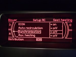

    Всем привет. У меня Q7 2006г. 3,0 TDi.
    Проблема в следующем: я не могу запустить вэбасту через mmi. Через шнур запускается тест, и она работает, все ОК.
    НО!!! В меню функция Aux.heating никак не выбирается! Вообще никуда указатель не двигается, ни вверх, ни вниз. Что делать?? Помогите, пожалуйста, всю голову сломал. :cry: :banghead::banghead::banghead:
