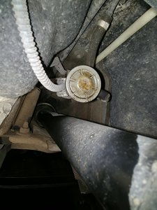

    подскажите пожалуйста, что это за приблуда сразу после бензонасоса? клапан?
    с нее льет бензин как насос включается..
    Может кто знает как найти парт номер?
    все обыскал уже..
    Заранее Спасибо!

    Это демпфер.Его номер 7H0 819 618.
