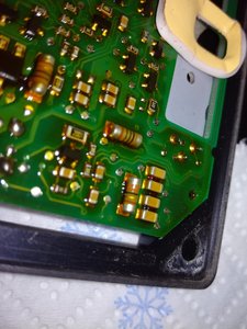

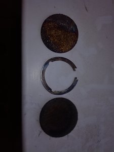

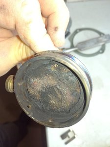

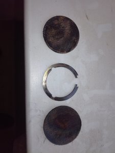

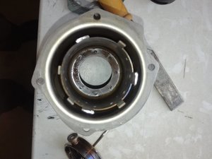

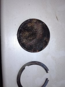

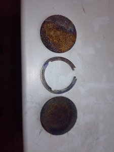

    Подскажите пожалуйста, была ошибка "no flame" разобрал/почистил горелку.
    чем отчистить сетку кроме карбклинера? А то он не особо помог по внешнему виду.
    может чем то возможно заменить ветошь?
    по внешнему виду на блоке управления трещин/отвалов элементов не нашел, есть ли смысл пропаивать?
    IMG_20181208_213843.jpg IMG_20181209_150218.jpg IMG_20181209_150509.jpg IMG_20181209_144853.jpg IMG_20181209_150214.jpg IMG_20181209_150157.jpg IMG_20181209_150201.jpg
    Фотки вложил, может с сеткой и ветошью все не так плохо и можно так поставить?
    PS: мерил свечу, и омметр просто по щупам сопротивление показывает 0.5, со свечой, 0.7, к сожалению более точного нет, по идее это нам дает сопротивление свечи 0.2ом... подскажите - это нормальное сопротивление?

    Так и оставь... Нормально у тебя всё с сеткой и ветошью...

    Отлично! а подскажите можно ли сетку перевернуть при установке или у нее есть направление? И может подскажите по сопротивлдению свечи?
    Спасибо!

    Переворачивай как тебе понравится - это всего лишь испаритель.. .перед установкой замочи сетку в ядреной жиже на часик, потом продуй хорошенько...
    Сопоотивление свечи 0.2-0.27... Вроде так....

    0,236 Ω + / - 0,033 Ω∼(при 25 °C)
    Если есть чем измерить.

    Спасибо всем, в среду поставлю вебасту назад отчищенную, отмытую - сегодня забрал заваренную горелку. сетку и свечу оставил старые.
