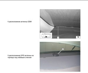

    Тут речь явно про стороннюю сигналку или GSM-модуль, куда его запрятали установщики - уже, наверное, даже им самим неизвестно ;-)
    Но как правило сильно глубоко его не прячут, чтобы не пришлось разбирать пол машины для замены симки, плюс сигнал сети должен ловиться уверенно. Часто лепят за бардачком, возможно с торца торпеды - под ней, короче говоря, как правило.

    GSM-антенну обычно ставят под стеклом. Пройдись по кабелю, - найдешь блок с симкой (за накладкой передней панели, под рулем)...:)

    искать нужно, не от GSM антены, которую еще нужно найти, а от провода W-bus.
    Если штатного пульта небыло, то кидают новый провод, протыкая резинку под рулем, соответсно и блок будет гдето под рулем, а если с завода был пульт, то есть уже проложенный провод w-bus до блока t91 ни кто не будет искать этот провод в жгуте по все машине гораздо проще к нему подключится , в багажнике где и стоит по штату блок t91, следовательно и ставить его будут там , и ни кто не ьудет через всю машину в этом случае тащить антену gms на лобовое стекло
    Dr.Sheff нравится это.
