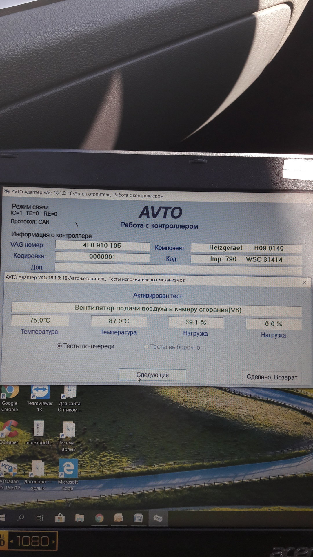

    Знающие люди, подскажите, куда копать:
    печь в режиме догревателя,
    изначально вылезла ошибка
    01414 - Вентилятор подачи воздуха в камеру сгорания(V6)
    007 - Замыкание на массу
    Отдал плату на пропайку, ошибка ушла, но появилась другая:
    010 - Разорвана цепь или замыкание на плюс
    При подаче 12 вольт непосредственно на контакты вентилятора он работает.
    Дополнительно пропаяли контакты разъёмов, заменили фишку на 6-ти пиновом разъёме,
    ошибка стерлась, но вебаста не работает.

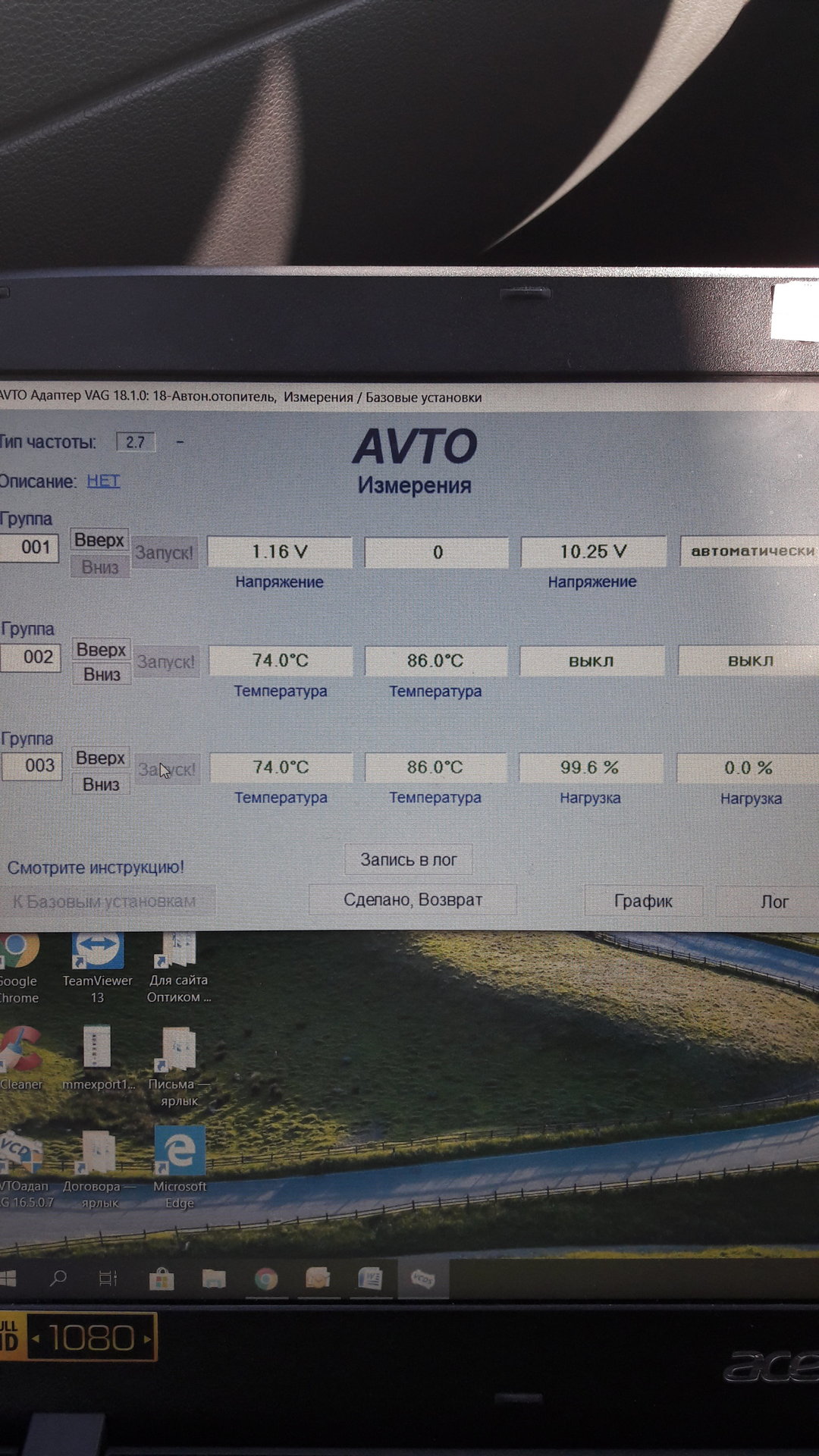

    В тесте исполнителей V6 включается на мощность 99% на несколько секунд, дует, затем отключается (00%).
    В измерениях в первом канале пишет напряжение 1.14В.
    Мог ли я что-нибудь не то поставить в процессе разблокировки печи, в каналах адаптации?

    Смущает почему в измерениях пишет напряжение 1.14В

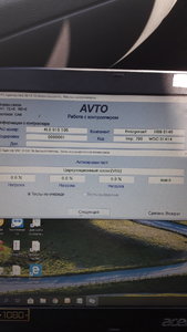

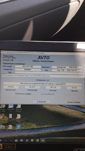

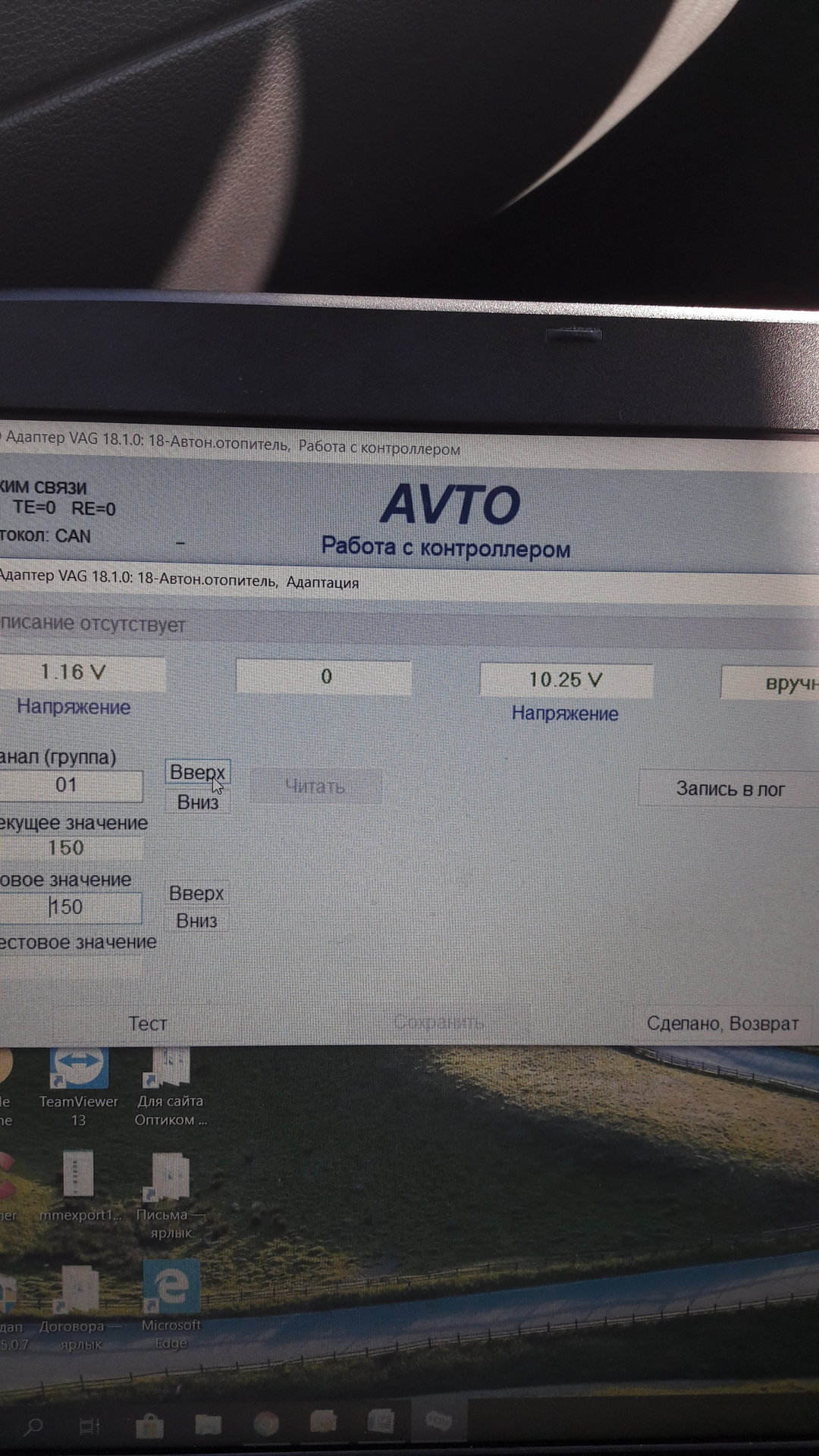

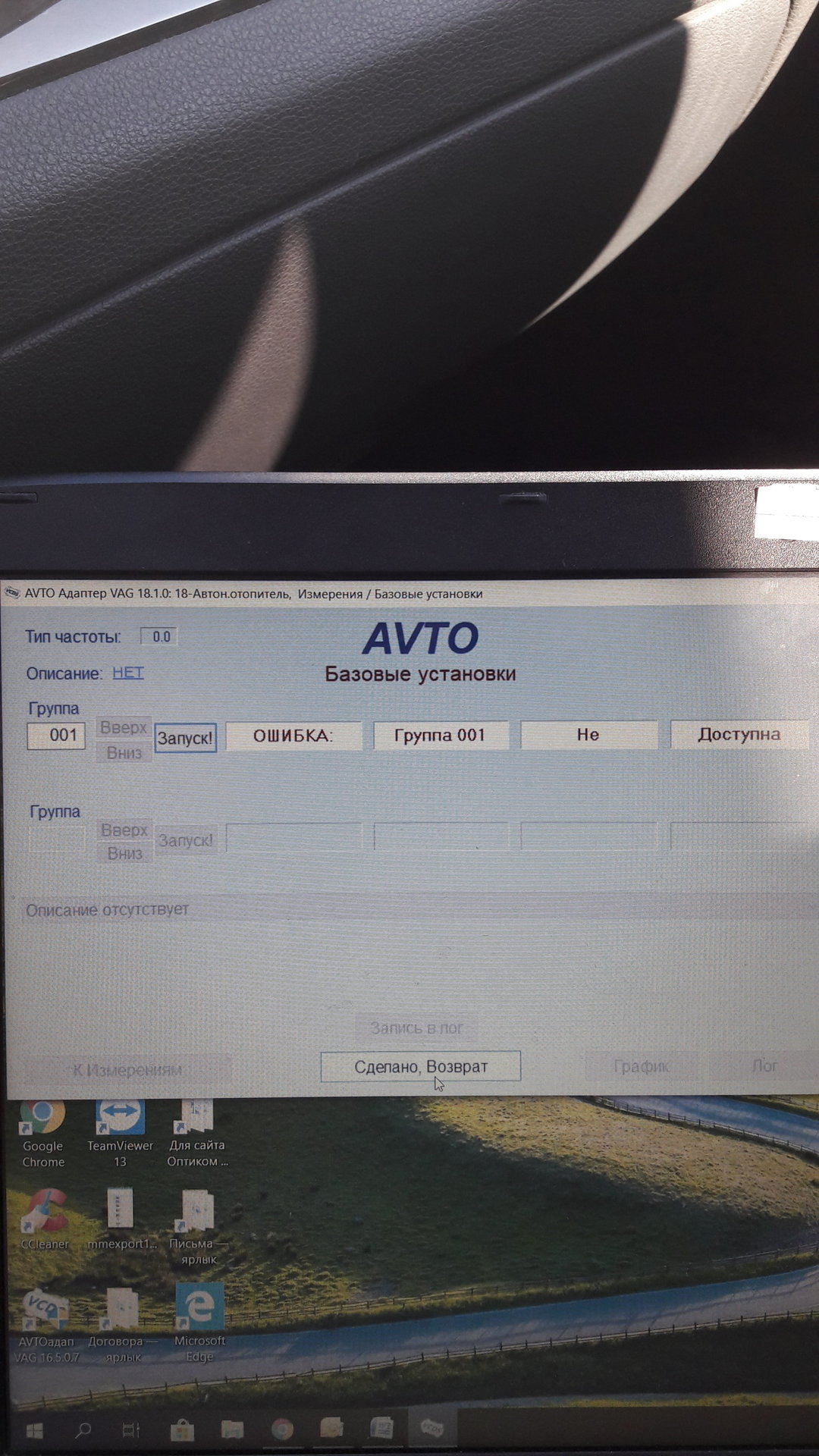

    Вот что имеем:
      394,3 КБ
      87
