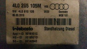

    Вот теперь правильное фото)

    Покажи с обратной стороны, очень похожа на мою плату.
    у меня дамп прошивки 512 байт
    Если у тебя такой же можешь попробовать залить себе мой дамп

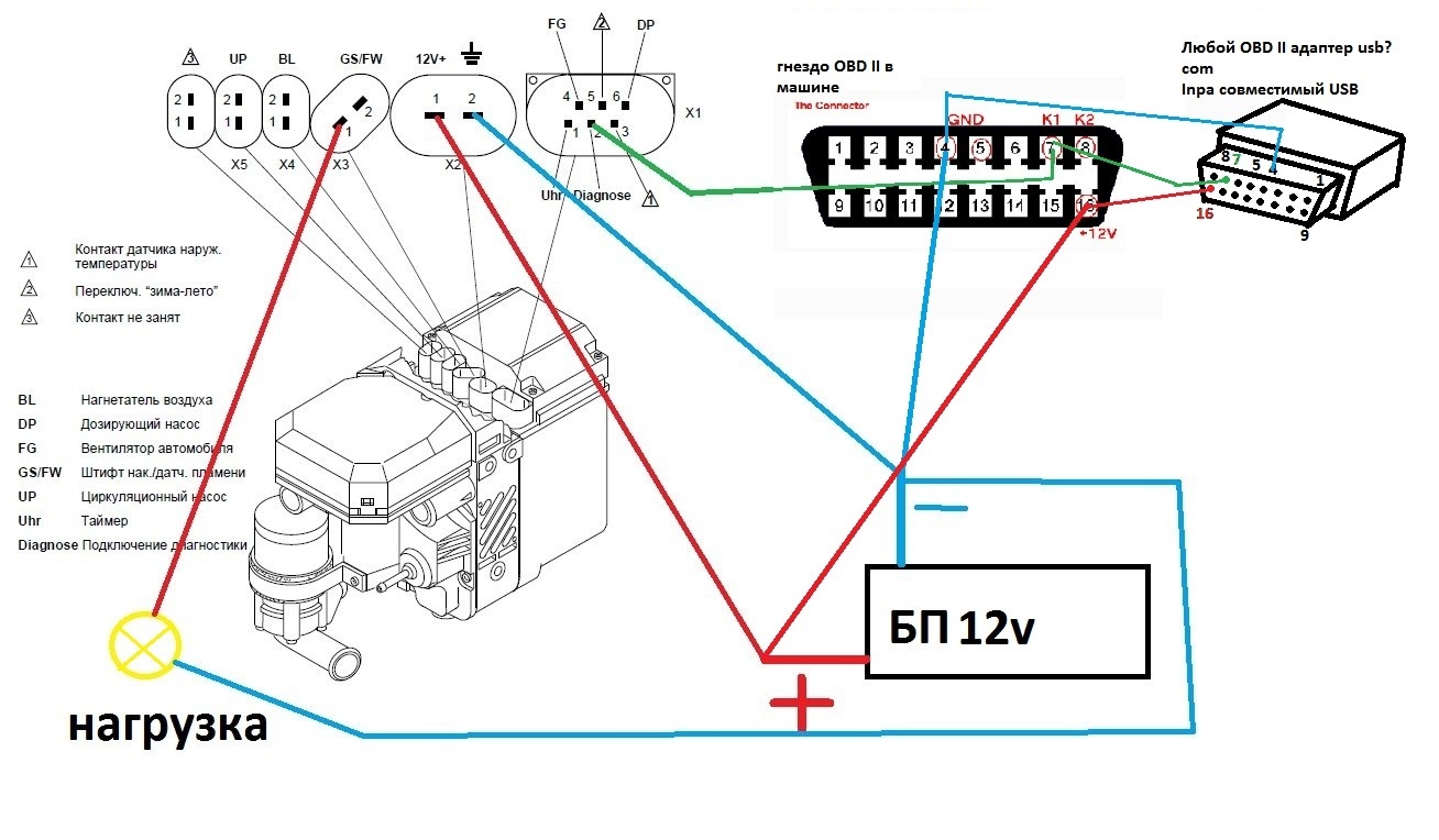

    https://www.drive2.ru/b/488036653881884816/
    Подключение на столе, через Диагностический адаптер KKL VAG COM 409.1
    Для того чтобы считать , записать дамп, нагрузка не обязательна.
    Для если не подклчюается по 2-му пину. подключать по первому пину.
    тип устройства W-Bus

    Я сколько ни пытался вызвать свою плату на связь на столе - ни чего не получалось и даже с перемычками (наверное рукожопый) .... Только по кан шине авто видно её...

    Если бы внимательно следили за этой темой, то были бы в курсе что далеко не каждый к лайн адаптер способен диагностировать вебасту. По большому счету стабильно диагностирует только к лайн адаптер с железным ком портом.

    Можно схему подключения штатской вэбы, ваг, по к - лайн? И как прикрутить штатскую плату к wtt...

    Не понимаю, тебя. Ты же сам схему подключения выкладывал.
    Там больше ничего не нужно для подключения по к лайн.

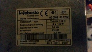

    вот моя плата. она с вебасты 2010 года. хотя на котле две бирки на одной год 10 а на другой 12 (на плате тоже 10 ).
    покупал в сборе весь отопитель. плату сняли и поставили одноклубнику арсену (пока его в ремонте была).
    защиту офицалы во владимире сняли без проблем. арсен проездил с ней год , по осени мы ему родную поставили.
    по фото вроде одинаковые.
    20181010_213939_001.jpg 20181010_214031.jpg 20180203_195439.jpg 20180203_195509.jpg

    да. ещё. я заметил что на платах у Q7 во втором гнезде стоит заглушка а на плате у Persiya её нет.

    В этот блок уже лазили.

    Можно узнать по какому признаку сделан такой вывод? Думаю , что всем это будет интересно и полезно. Менялось , что то серьезное? Блок Комбата мне подойдет?

    7.519
    A6 2.5 TDI 96г.
    По моему эта заглушка отсутствует на тех вебах которые с пультом. То есть те что с завода были отопителем а не догревателем.
