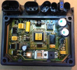

  17. Persiya
    Persiya Новичок
    31 мар 2018
    30
    Башкортостан респ.
    Q7 3.0 TDI 2010
    Выкладываю фото. Как и обещал.Не удивлюсь, если окажется ,что блок не тот который надо.
      134,9 КБ
      88
  18. SergV
    SergV Старожил
    20 янв 2008
    10.311
    Audi Q7/4L/BUG/JXX
    Вроде такой .
    Persiya нравится это.
  19. Persiya
    Persiya Новичок
    31 мар 2018
    30
    Башкортостан респ.
    Q7 3.0 TDI 2010
    #3899 Persiya, 9 окт 2018
    :facepalm2::facepalm2::facepalm2: это фото с сайта . Не ту фотографию вставил :facepalm2::facepalm2::facepalm2:
