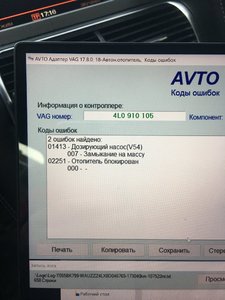

  16. Seregaudi
    Seregaudi Живу я здесь
    8 фев 2008
    1.164
    Q7 4M TDI , Q3 2.0 TFSI
    не осилил все страницы, реально не мало
    прокатился по ремонтникам вебаст
    волосы дыбом
    ошибка во вложении, почитал, я так понял нужно паять плату
    одни обьявили 15, вторые уже 10
    ну не реальная цена, может есть профи кто сделает за вменяемые деньги?
    говорят есть...
    а то прохладно с утра, а и хочу что бы все работало
  17. Роман1977
    Роман1977 Новичок
    2 фев 2018
    41
    Республика Крым
    AUDI Q7 3.0 TDI 2008 CASA
    На Tоuareg club есть тема www.touareg-club.net/forum/showthread.php?t=65568&page=3 , что надо паять (себе делал сам по этой теме), там же есть контакты людей которые паяют снятые блоки,
    так что, посчитай, если сможешь снять блок сам и пропаять, будет практически бесплатно, или найти знакомого электронщика (телемастера, компьютерщика). А так цена 10 при условии гарантии вполне адекватная.
