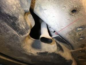

    когда вебасту снимаешь с машины глушителя даже не видно. отсоединяешь хомут № 18 (на схеме) и отсоединяешь от глушителя который остаётся на днище под пластиковой защитой.

    а это не фильтр. а тоже глушитель.
    Vladimir135 нравится это.

  12. Vladimir135
    Vladimir135 Живу я здесь
    11 сен 2012
    1.227
    Q7 3.0 TDI 17г.
    Дорогой друг, зачем ты им доказываешь очевидные вещи? Ну нет у них так нет.

  14. KEO
    KEO Старожил
    21 окт 2015
    5.510
    Коми респ.
    Q7 3.0 TDI (BUG)
    Посмотрел: да, действительно и у меня есть. :) Не видел раньше.
