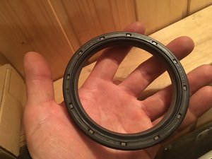

    Ну ты же тоже не первый день живешь на свете. :) И запчасти наверное покупаешь не первый день. Я тоже пытаюсь тебе донести, что даже если свечи накала Вебасто будут делать в Китае, то тут будет ТОЛЬКО ДВА варианта:
    1. Она будет оригинал. Она будет хорошего качества. Но на неё захерачат лейблу VAG (или лейблу Webasto) и цена будет 4500-5000 рублей. Собственно такая, как и сейчас. То есть: легче тебе от этого не станет.
    2. Она будет китайский НЕ оригинал. Естественно дешевле оригинала. Но она будет 100% ГАВНО !
    Третьего тут будет не дано.
    P.S. Насчёт сальника: оригинал сальника ДВС делают в Венгрии. :) Ну это так, для информации. Оригинал сальника АКПП в Японии.
    Вот, купил на будущую замену сразу 2 оригинала.
    4 кольца, сделано в Венгрии.

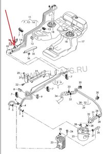

    Где стоит топливный насос на вебасту?

    Где то в топливном баке вроде бы

    Да ладно... Насос под днищем где то, когда подогреватель запускается именно он цокать начинает.

    Я не совсем правильно выразился. Я имел ввиду возле топливного бака. Очень очень рядом с ним. Допускал вариант того, что он сидит на баке, а его всас опущен в бак. Не имел ввиду, что он прямо весь внутри него утоплен. Цокать у меня начинает с правой стороны возле бака.
    А где конкретно он расположен ? Я так и не понял. Днище то большое.
    Если я правильно определил его на рисунке, то он вроде бы и есть: где-то недалеко бака.
    Но опять же: не утверждаю, что это именно так. Возможно ошибаюсь.

    Значит не работает. Когда работает - слышно хорошо.

    Насос на днище в центральном туннеле в районе задних сидений

    jendoz нравится это.

    возле подвесного подшипника

    Возле какого колеса? Водительского или пассажирского?
