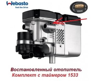

    А я вот сейчас даже покажу его.
    Вот он, падла такая.
    Даже без хомута не залезть с адаптером. Только длинной тонкой отвёрткой-торкс.

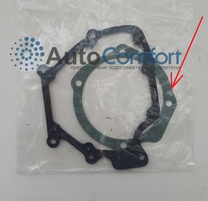

    Да, кстати, ещё момент: полезешь сам менять - надо будет купить прокладочку между горелкой и корпусом. У меня она развалилась на части. Мастер сказал, что они у всех разваливаются от времени.
    Вот эта.
    Артикул поищу. Но вроде продаётся в наборе.
  4. KOKA
    KOKA Старожил
    27 апр 2014
    15.322
    Q5 3,0 TDI 2014
    7L0819141
  5. KEO
    KEO Старожил
    21 окт 2015
    5.510
    Коми респ.
    Q7 3.0 TDI (BUG)
    7L0 819 141
    Вот безобразник. :) На 2 секунды опередил меня. :)

    Из листового асбеста я изготовил эту прокладку.... Теперь на века....
  8. KEO
    KEO Старожил
    21 окт 2015
    5.510
    Коми респ.
    Q7 3.0 TDI (BUG)
    Если есть достойный жаростойкий материал - почему бы и нет.
