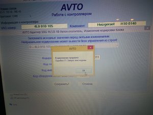

    Добавлю, что при кодировки 0000001 теста клапана 279 даже не происходит, про 0000101 происходит тест, но появляется ошибка

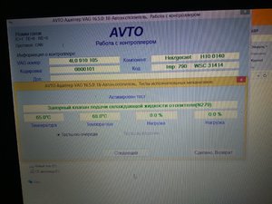

    Скорей всего, так как 11 на конце не вариант, далее добавлю, что судя по фото идет тест этого клапана, но смотря в поле нагрузка видим ноль, что скорей всего означает его отсутствии. Удаляться ошибка сразу не хотелась, поменял код,Закрыл авто, ушел на 5 мин, пришел, провел тест, зашел и удалил.

    101 на конце это ОЖ будет циркулировать вебасто>печка салона>вебасто.
    001 на конце это ОЖ будет циркулировать вебасто>печка салона>двигатель>вебасто
    011 на конце - нет такой кодировки на Q7. (если память не изменяет есть хххх2х, то есть двойку вторую с конца поставить даст).
