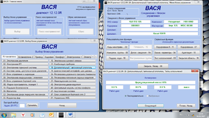

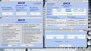

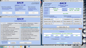

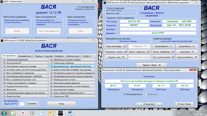

    Вот сегодня попробовал.
    скрин.png скрин.png скрин..png скрин...png скрин....png скрин.....png скрин......png

  9. MaiklR1973
    MaiklR1973 Живу я здесь
    6 сен 2014
    3.574
    Q7 3.0 CRCA 13г. BTR 08г. BUG 06г.
    Привет! V-55 через климат проверяют (от климата сигнал на вкл насоса идет)-тест по климату нужно провести до конца-иначе климат не включается (сам так попал)

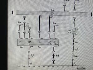

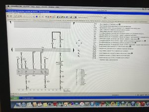

    #3255 БЕГИмот, 7 янв 2017
    Хочу сделать так, что бы при работе Вебасто в режиме подогрева двигателя перед пуском одновременно поворитники-аварийка мигали. Вебасто в режиме подогревателя у меня пускается дистанционно с телефона с помощью системы Собр-100.
    Вебасто перепрограммирована мной с заводского догревателя в подогреватель с отображением таймеров в ММИ.
    Есть мысли??
    Логически нужно подать "массу" на кнопку включения аварийки, пин T8e/5....
    Вот только где эту управляющую "массу" c ВЕБАСТО взять?
