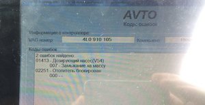

    Сегодня тоже окончательно решил проблему с ошибкой 01413(коротыш V54),но на пропайку платы ушло ~2 часа .

    #3190 MAYER-M, 21 ноя 2016
    С платой которой я мучился в свободное время,покинула меня в исправном состоянии.
    Для того что бы полностью избавиться от ошибки в 18 блоке 01413 КЗ-V54,нужно читать форум:nod:
    Первым делом я пошел по стопам Perss:there:и отмыл лак с задней стороны платы с помощью BODY 700 (ОЧИСТИТЕЛЬ ЯДОВИТЫЙ И СЛЕДОВАТЬ СТРОГО ПО ИНСТРУКЦИИ).Лак с платы смывал в стеклянную тару,для того что бы было видно если отвалится деталька и чудо свершилось.
    При смывки лака обнаружил отвалившийся (раскололся пополам) smd-конденсатор на 30пФ (установил новый)
    Далее пропайка smd резисторов и конденсаторов (участок ремонтной зоны выделил красным)
    После не забываем покрыть плату защитным лаком (использовал прозрачный ЦАПОНЛАК)
    Далее ставим плату соединяем разъемы и стираем все ошибки.
    У многих 18-блок уходит в блокировку,снимаем ее.
