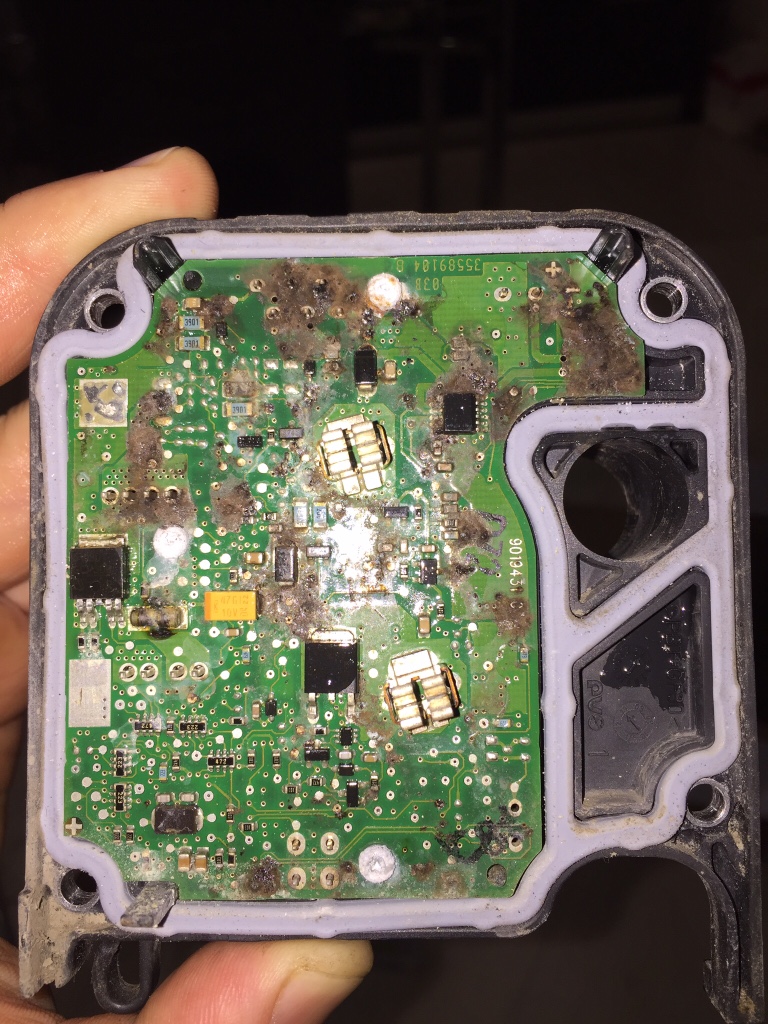

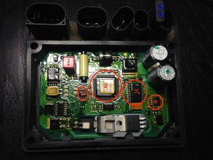

    Может дать кто то фото в отличном качестве после отмывки лака или маркировку вот на этих элементах? Или может кто то презентует убитую плату или блок целиком))))

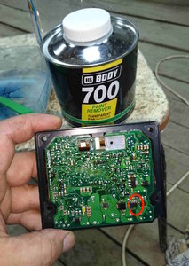

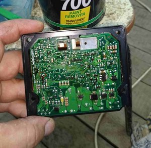

    Как и обещал, отписываюсь по решению проблемы - доз.насос v54 кз на массу..
    Выше уже писал о не пропае резистора и полевика, заменив сетку-испаритель и внедрив котел на свое место получил снова ошибку по доз насосу (кз на массу)... Решил подойти к проблеме более радикально - вытащил котел снова, снял плату, тщательно отмыл плату от лака ( на фото средство с помощью которого очень эффективно избавился от лака) и результат не заставил себя долго ждать - один из резисторов, как раз стоящих в обвязке драйверов доз. насоса, просто отвалился (см. фото)...
    Принял для себя решение пропаять всю плату полностью...5 часов непрерывного труда - результат положительный, вебаста заработала!
    Kashei нравится это.

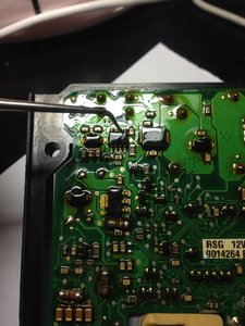

    Маркировку этого элемента будте добры))) пожалуйста и фото платы с другой стороны

  14. Perss

    Маркировка резистора 01С...на фото же видно?!
    Вторую сторону платы не фотал, но она выглядит так же как и которая перед Вами....

    Понял....интересует его географическое расположение....вот

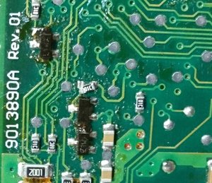

    Я предполагаю, что элемент который я обвел красным-это резистор. Могу предположить, что инженеры фирмы Ауди когда то слетали на Марс и завезли их от туда и специально, чтобы запутать всех проставили маркировку 01С. Может все таки есть хорошее фото, того элемента. Именно того, что обведен красным в сообщении 2525

    Вот так наверное лучше))) Соответственно маркировку проца под наклейкой. Лучше фото этих элементов чтобы было видно маркировку. Могу купить плату за символические деньги в любом состоянии или взять на время с отдачей

    Номер-3 TLE 4263, на 1 и 4 маркировки нет ,на 2 наклейка под лаком .
    Сказал бы раньше ,плат прошло с десяток .
