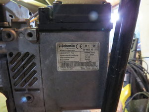

    Проверь рукой, есть тёплый выхлоп с выхлопной трубы вебасто под сидением??
      13,9 КБ
      72
