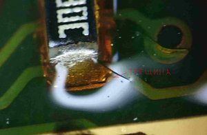

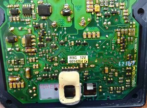

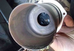

    У меня тоже переодически стала выскакивать ошибка по доз насосу...
    снял вебасту, почистил горелку (сетку-испаритель под замену)...
    на плате через микроскоп нашел трещину на подложке резистора(лак высыхает от времени начинает отрывать элементы от платы) и не пропай одной ноги полевика...
    придет сетка,соберу, отпишусь...
