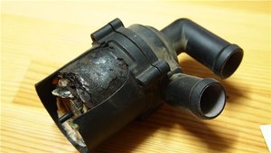

    Если рециркуляционный насос подклинивает ошибок не покажет , а котёл будет вырубаться из за перегрева при этом может вообще ошибок не показывать , а может насыпать целую кучу (это смотря в какое время происходит сбой )
    Сам водяной насос без щеточный и что бы появилась ошибка должны провода отгореть !
