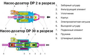

    В насосе нет мембраны, мембрана стоит в насосе в печке от запорожца, там такой же принцип только на бензине работает. А вот с профилактическими пусками согласен.
      137,4 КБ
      86
  16. AVK-1
    AVK-1 Участник форума
    2 май 2011
    217
    Q7 4.2 TDI
    В принципе как видно на картинке, там всё равно есть подвижные элементы, получается, что запуск отопителя будет полезен и для дозирующего насоса.

    Бесспорно! Плунжер даже скорее "закиснет" чем мембрана.Отложения,влага в солярке всё это приводит к корозии
  18. SlasheR
    SlasheR Живу я здесь
    2 июл 2015
    3.272
    Q7 4M 16
    Стас69,
    ну принцип тот же что в мембране, не центробежный, а вперёд назад.
    Управляется не постоянным током, а импульсами.
  19. Стас69
    Стас69 Новичок
    25 сен 2015
    85
    Q7 3.0TDI BUG 07г.
    Ну да, иначе не добиться возвратно-поступательных движений в таком маленьком корпусе. У меня трабл, с этим насосом, запускаю тест через вагком, он 4 раза качнёт и молчит, все остальные компоненты работают пока не переключишь на следующий тест. Пока не понял в чём причина....
