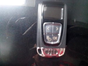

    Так я изначально и писАл, что заводское.
    Вот пульт.
  12. DemAnd
    DemAnd Здесь на ПМЖ
    17 мар 2004
    1.386
    A1
    Ну это вообще жир!!!:thumbup: Цена пультика 75000. :eek:
