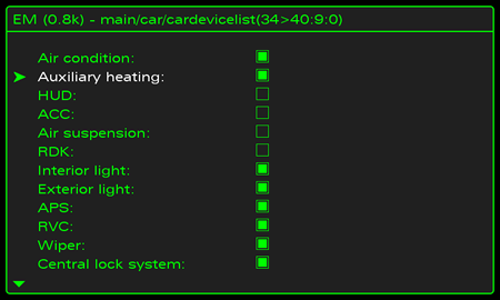

    1) Активировать скрытое меню;
    2) Войти в скрытое меню, нажав одновременно CAR+SETUP (держать 5-6 секунд, меню откроется):
    3) Выбрать и войти в пункт car, затем cardevicelist, затем отметить пункт Auxhiliary heating:
    4) Перезагрузить MMI (одновременно SETUP + Шайбу + правую верхнюю кнопку).

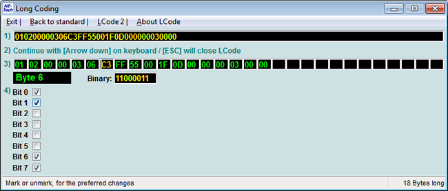

    5) Запустить Ваг-ком, открыть контроллер 5F, войти в Кодирование (07);
    6) Открыть Long Coding Helper, выбрать байт 6 и отметить бит 1:
    7) Нажать Exit, сохранить новую кодировку.

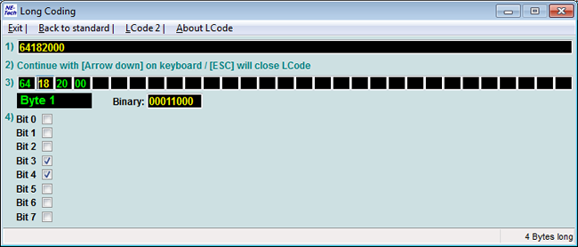

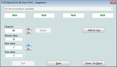

    8) Зайти в блок климат-контроля (08-Auto HVAC);
    9) Снова Кодирование, Long Coding Helper, Байт 1, Биты 3 и 4 - активировать:
    10) Сохранить кодировку. В этом же блоке открыть "Адаптацию", канал 06, поставить значение - 1:
    Взято отсюда http://avtoadapter.ru/forum/viewtopic.php?f=2&t=1367
