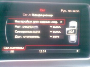

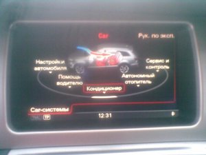

    не там ищите, управление догревателем в меню кондиционер.
    сорри за качество:)

  5. Aureal
    Aureal V8
    10 мар 2004
    8.818
    Много V8, Q7 BUG
    Только замена или чисткой можно обойтись? пробег 180000 родной.
    Номерок не подскажешь? экзист копал не нашел
