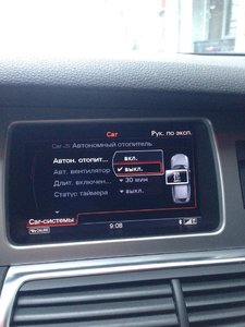

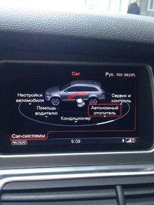

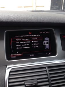

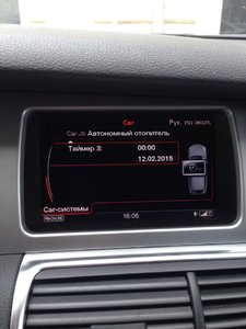

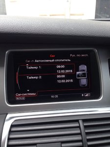

    Одноклубники, подскажите пожалуйста, после активации таймеров Webasto будет сама включаться при холодных температурах или нет?
    Имею audi q7 3.0 tdi mmi 3g+ (2014 год).
    В меню отопителя в mmi есть:
    1) запуск отопителя вручную (например когда сажусь в машину) - потом его выключаю когда становится тепло
    2) вентилятор
    3) интервал работы webasto (видимо по таймерам)
    4) включение и выбор таймера
    5) три разных таймера
    Я так понимаю, что должен быть еще пункт, чтобы webasto включалось автоматически.
    Что не так закодировано? Таймеры активировал сам согласно опубликованным на форуме инструкциям.

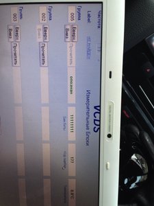

    Вот еще кодировки

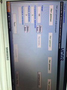

    делал по инструкции:
    1.Войти в скрытое меню, нажав одновременно CAR+SETUP (держать 5-6 секунд, меню откроется):
    2.Выбрать и войти в пункт car, затем cardevicelist, затем отметить пункт Auxhiliary heating
    3.Перезагрузить MMI (одновременно SETUP + Шайбу + правую верхнюю кнопку).
    4. Запустить VCDS HEX-CAN, открыть контроллер 5F, войти в Кодирование (07);
    5. Открыть длинное кодирование, выбрать байт 6 и отметить бит 1: ( в этом месте у меня тоже уже стояла галка)
    6.Нажать Exit, сохранить новую кодировку.
    7. Зайти в блок климат-контроля ;
    8.Кодирование, Длинное кодирование, Поставить галку во 2 байте бит 3 так чтобы вместо числа 80 получилось 88.
    9. Сохранить кодировку. В этом же блоке открыть "Адаптацию", канал 06, поставить значение — 1

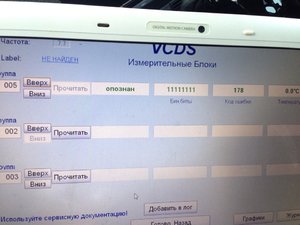

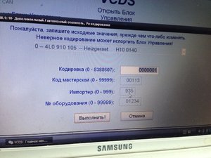

    наконец-таки появилась возможность завести машину на улице (в минусовую температуру). в общем гудеть и цокать что-то внизу начало автоматически. Откуда пар должен идти?
    сколько webasto работает в автоматическом режиме?
    что происходит, когда я webasto включаю в меню сам? отопитель просто работает столько сколько указано в текущем таймере или там другой алгоритм? (первая картинка)
    моя кодировка - 0000001. Что это значит? Нужно менять для более эффективной работы?
    Заранее благодарен
