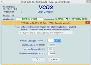

    Все сделал, как в этом замечательном посту.
    30 вставил в 15 канал..
    Теперь появилась ошибка в климате(назад 60 в 15 канал возвращал, но ошибка остается - ранее её не было)
    Address 08: Auto HVAC Labels: NONE
    Control Module Part Number: 4L0 910 043 B HW: 4L0 820 043 L
    Component and/or Version: KLIMABETAETIGUNGH07 0030
    Software Coding: 0264214
    Work Shop Code: WSC 00401 000 00000
    VCID: 234E58E6E202EE06B27
    Fault Codes have been Erased
    1 Fault Found
    01087 - Basic Setting Not Performed
    005 - No or Incorrect Basic Setting / Adaptation
    Freeze Frame
    Fault Status: 01100101
    Fault Priority: 2
    Fault Frequency: 1
    Reset counter: 69
    Mileage: 121424 km
    Time Indication: 0
    Date: 2015.01.09
    Time: 16:32:28
    при этом какая та страшная кодировка (см картинку)
    Подскажите плиз, какая должна быть - я запутался в вычислениях(( ?
    VIN: WAUZZZ4L88D033979 - на всякий..
