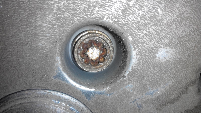

    Сегодня пытался залезть к девайсу, проверить подачу 12в и просто произвести инспекцию.
    Не тут то было)) не нашел секретки на болт колеса!
    Прежняя хозяйка уверяет, что их аж 2шт, одна в бардачке, другая в багажнике - перерыл все, нет нигде((
    Еще говорит, что она стандартная для ауди(по моему- бред).
    Вопрос не по теме - где взять такую секретку? (фотка во вложении).
    И Вопрос по теме - к кому лучше подъехать по вебасто в Москве(похоже блок управления сдох) - чтобы сделали и диагностику и если это блок управления, смогли бы починить или поменять его, включая его адаптацию и прописывание в MMI?
  19. maxjpoll
    maxjpoll Живу я здесь
    27 янв 2012
    2.597
    q7 v12
    Стандартных видов у Ауди штук 20.
    Лучше найти попробуй - а то вообще беда

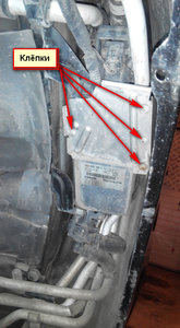

    #2480 Roll77, 6 янв 2015
    в шиномонтаже сбили секретки и поставил новые.
    Судя по всему, нужно ремонтировать или менять блок управления(плату) вебасты.
    Снял подкрылок и увидел девайс(см. фото)
    Имеет ли смысл срезать клепки и вынимать блок управления?
    Видел отчет на туарегклабе, но там меньше трубок и вообще все немного по другому. ссыкотно как то))
    Или есть грамотная контора в Москве, которая сделает это лучше меня?))
    Просьба направить на такую, если был у кого опыт.
    ..вот еще что - повелся на рекламу диагностики вебасты: http://www.diavia.ru - сюда можно не ездить - подключают васю, берут 1500р за это(показали мне мои же данные с компа), и ничего не могут более!! Типа, меняйте БУ вебасты у ОД... лохотрон)) я, к сожалению попал тут..
    Попробую теперь тут http://termo-top.ru - судя по общению по телфону, они в теме глубже, снимают блоки и ремонтируют их.. В любом случае, оставлю и тут свой отзыв о них.
    ПС. еще есть инфа, что тут http://webasto-russia.ru ремонтируют в т.ч. и наши блоки управления вебасто. Но, опять же - нужно снять и привезти!
