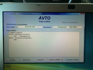

    Попробую здесь вопрос задать,

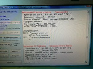

    вебасто запускалось на 5 минут, потом выключалась, сейчас вообще заблокировалась, блокировка не снимается!
    3 ошибок найдено:
    02245 - Соединение дистанционного радиоуправления
    008-Некорректный сигнал-Периодически
    01410 - Перегрев отопителя
    000 - - - Периодически
    02251 - Отопитель блокирован
    000 - -
    Куда можно обратиться для ремонта?

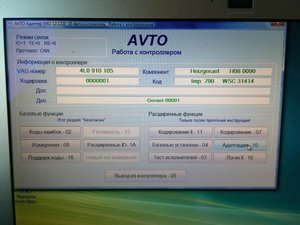

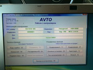

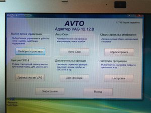

    Сначала захожу в "Коды ошибок-02" и стираю ошибки
      118,7 КБ
      171
      108,8 КБ
      182

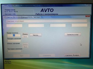

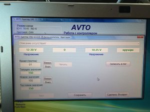

    Потом захожу в "Адаптация-10" и вместо 00, ставлю 01.
    Далее Тест и Сохранить
      104 КБ
      247
      96,4 КБ
      212

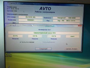

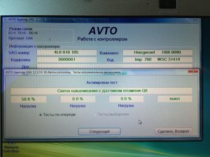

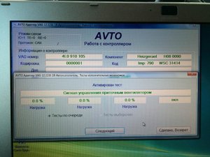

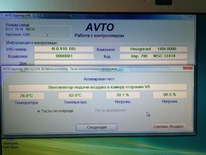

    Далее захожу в "Тест исполнителей-03"
    и запускаю тесты:
      118,7 КБ
      178
      106,9 КБ
      177
  16. alextour
    alextour Участник форума
    18 окт 2010
    173
    Q7-3.0d
    вот показания
      106,1 КБ
      177
      110,5 КБ
      170
      111,9 КБ
      158

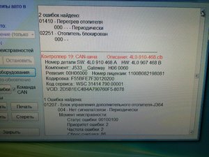

  17. alextour
    18 окт 2010
    173
    Q7-3.0d
    разблокировка не происходит,
    что я делаю не так?
      124,2 КБ
      156
      143,1 КБ
      144

    Там где ты 01 ставишь нужно ставить 07 (канал адаптации) и нажимать прочитать. Дальше в нижнем поле новое значение ставишь 1 и тогда уже сохранить. После этого читси ошибки. Пока не запустишь ошибка по перегреву появляться не должна.
