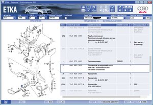

    Правильно я понимаю что наш мотор под номером 4B0 963 303 это и есть "Насос-дозатор Webasto DP 30.2 12v"? И он же идет под нoмерами: 9012868C и 89372А?
  15. going
    going Живу я здесь
    28 авг 2014
    2.436
    Q7 3.0 TDI 15
    Я смотрел по своему вину
