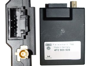

    Т.е. хочешь штатный пульт сделать?
      62,2 КБ
      90
  2. going
    going Живу я здесь
    28 авг 2014
    2.436
    Q7 3.0 TDI 15
    Да именно так. я посмотрел схему в эльзе и получается надо тянуть провод в разъем на самом отопителе. Который прикручен срывными болтами, а его трогать я не хотел.
    Вот думаю может я не правильно схему прочитал и не надо лезть в вебасту.

  7. maximas
    maximas Новичок
    3 янв 2013
    9
    ххх
    А можно 4F0 909 509 B поставить на Q7 2014 года? Сильно он от 7n0 отличается?
