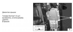

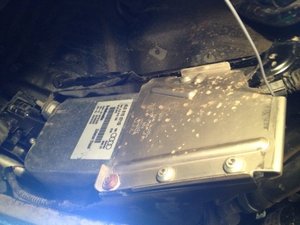

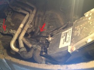

    Чтобы убедится, что заработает, начали с подкрылка, добрались до Вебасты и , опа, засада:
    см. фото
    Пластина из нержавейки на срывных болтах!
    Пластину отдирать не стали, открутили частично крепления трубопроводов
    Это позволило сильнее вытянуть Вебасту на себя и немного отогнуть пластину!
    После кое-как добрались до разъема, подключились, проверили на весу - работает!

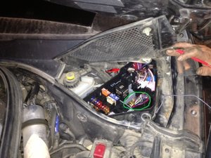

    Дотянув провод до блока предохранителей, решили , что в салон тянуть не будем, аккуратно проделали дырку в резинке блока, протянули провод, засиликонили
    Был свой бокс под предохранитель, использовали его.
    По уму, лучше использовать пустующее гнездо здесь же, но к ним не приходило +12, а пинов таких не было.
    Посчитали, что модуль будет стоять в чистом и сухом месте. Единственно напрягает обилие рядом проводов, реле и т .д.

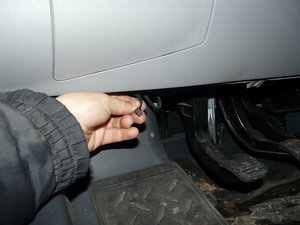

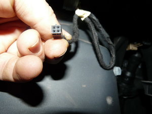

    Немного уточню задачу. Под панелью в салоне (согласно инструкции) должен где-то быть 4-х контактный разъем подогревателя. В на форуме пежо нашел фото искомого разъема от штатного webasto Пежо Боксер. Так вот необходимо найти такой же в Q7, если он есть. Если его нету, то придется колхозить провод на W-bus разъем подогревателя, что значительно муторнее.

    anton16313, на Вашем фото показан разъем для для минитаймера Вебасто.

    Именно он и нужен. Только у меня в комплектации нету таймера, поэтому это разъем пока не смог найти.
