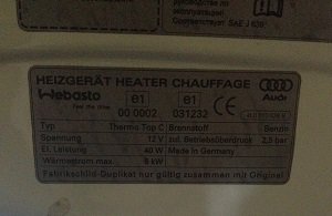

    подскажите пульт и мозг на вебасто нужно искать ведь по номеру вебасты!!! нашел табличку под капотом там написано вебасто а номера нет((((? как быть?

    фото таблички
      41,2 КБ
      90

    а мозг зачем искать ? помер ?

    да не за что!скажи им что мне ставили старлайн и все работает!ставили через таймер 1535 или как-то так!!

    у меня вебасто не запускается сказали мозг менять надо, а для этого нужно для начала узнать какой номер вебасто(((((

    Ты че сам ее что ли в гараже ставил? Там же вроде в отметках должно быть и в книжке и в информационном листе в компе дилера.
