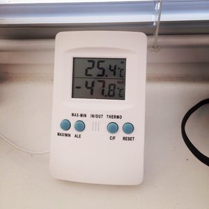

  16. maxjpoll
    maxjpoll Живу я здесь
    27 янв 2012
    2.597
    q7 v12
    посмотрел на градусник и пешком пошёл ))

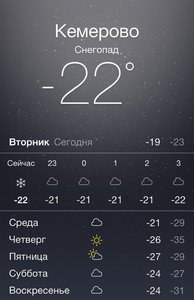

  18. John Kennedy
    John Kennedy Живу я здесь
    15 сен 2013
    1.715
    Q7 4M 3.0 tdi custom
    У нас всегда прекрасная погода )
      136,4 КБ
      46
