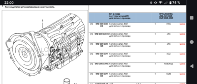

    Q7 3.0TDI BUG 07
    У меня установлена АКПП jxx. Вот список всех АКПП которые мне подойдут без замены эбу. Screenshot_20240416-220059.png
