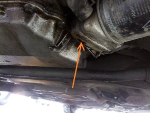

  6. Андрей 645
    Андрей 645 Завсегдатай
    26 апр 2012
    569
    А6 С5 2.4i quattrо
    Находится кольцо тут :wink:
      87,1 КБ
      250
  7. K. A. N.
    K. A. N. Завсегдатай
    29 ноя 2014
    652
    A6/C5 03г. 2.7T Q
    #7 K. A. N., 9 янв 2016
    Если это оно,то не так страшно.У меня оно чуток другое, еше с пластиковой трубкой посередине, когда пришел в магазин оно было в наличии заменил его за пол часа или час, наверное поначалу тоже испугался думаю откуда капает масло...Но в клубе помогли и все обьяснили, спасибо добрым людям.=)Произошло все после замены масла,видимо когда фильтр откручивали повредил.Дак вот когда пришел в магазин за ним, продавец сказал что я рановато,обычно приходят в морозы за ним...
    Поначалу подумал сливать антифриз(помоему там идет) но получилось и так поменять,а если у тебя такая резиночка то ее совсем будет просто. Открутил фильтр,открутил гайку на трубке на которую накручивается фильтр,накрутил такую же вторую и с помощью обоих выкрутил трубку с резьбой из поддона,снял и отогнул теплообменник,заменил прокладочку и все в обратном порядке...Огорчился конечно ппц,понимаю тебя.но все вроде как обошлось. Желаю удачи=)
    У меня оно такое:[​IMG]
    Вставляется сюды:[​IMG]

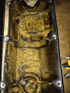

    неделю назад произошла такая история. вышел, прогрел, завел поехал. ехать недалеко, около 5км. заглушил, вылез, смотрю из под капоты дым. во, думаю, попал! дымок шел из под бочка ОЖ. также маслозаливная горловина , свечи, тоже были в масле. снял бачок ОЖ и увидел что под бачком все в масле, колектор, лямбда, все это масло стекало на защиту..ну и соответсвенно на землю. дымило потому что колектор нагрелся пока я ехал. ну масло литься там могло только с одного места...заглушка распредвала, резиновая такая крышечка, вот ее на месте и не оказалось. сгонял в магаз на такси, купил герметик, крышку, поставил и поехал.
    меня стала интересовать причина..почему давануло масло из маслозаливной горловины и выдавило эту крышку...в головах ведь наоборот вакум должен быть. в общем проблема проста..все мы помним, что до морозов стояла очень влажная погода, весь этот влажный воздух попадает в двигатель, и влага смешивается с маслом...в результате этого образуется такая желтая жЫжа, на вид оочень напоминает понос!)))она скапливается в трубках системы вкг..и вот вы осталяете машину на ночь и вся эта хрень замерзает, перекрывая ВКГ. наутро вы немного греете машину, до работы 15 минут, и опять она стоит. таким образом ВКГ не успевает оттаять. в результате (после нескольких дней такой езды) в головах появляется избыток давления, от чего и давит из всех щелей.
    я теперь проверяю это очень просто...пока грею машину, открываю маслозаливную горловину...если двигатель как работал так и работает, то лучше подождать)))а вот если затроил, значит ВКГ работает....можно ехать.
    ну, а чтоб эта жЫжа там не скапливалась...хорошенько грейте машину!вот что бывает если этого не делать)))
