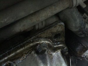

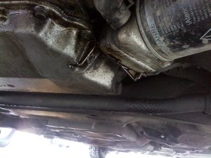

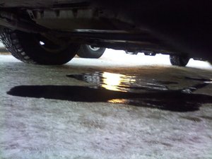

    Да, что-то меня Ауди реально, решила утомить :hot: Не успел я разобраться с течью с привода, а сегодня уже новая беда. Пофигачило с двигателя :cry: Может есть на форуме "экстрасенсы" которые могут, по моим скудным фотографиям, сказать от куда течь :shuffle:

    Это не течь, а потом...сложно по эти фоткам сказать...смотри сам внимательно,слишком много масла,не можешь не заметить
  3. Андрей1972
    Андрей1972 Новичок
    13 мар 2013
    89
    А6/2.4ALF 99г.
    резиновое кольцо в маслоохладителе не выдержало.из за мороза.прошлой зимой у самого так было. как вариант.
  4. victkh
    victkh Живу я здесь
    19 июн 2008
    1.006
    A6Q 2.7T МКПП 2002
    95% - прокладка теплообменника. Меняется превентивно раз в 5-7 лет.

    +100 резинка

    +1
    должна быть "с ушками", без них не ставьте

    Это действительно резинка. В магазине даже была в наличии :rock: Уже заменил и масло с фильтром, заодно замахнул :shuffle: и я снова на ходу :thumbup:

    Парни, ещё есть вопросик :shuffle: В наших Ауди А6С5 с двиглом 2.4 ALF , есть еще такие "сюрпризные" места, от куда может вот так сразу, вытечь столько масла ? Может ещё где-нибудь какую резинку или сальник поменять надо?
  9. maxcar
    maxcar Завсегдатай
    8 июн 2013
    563
    VAG
    нету, в таком большом количестве только через пробитый поддон:)
