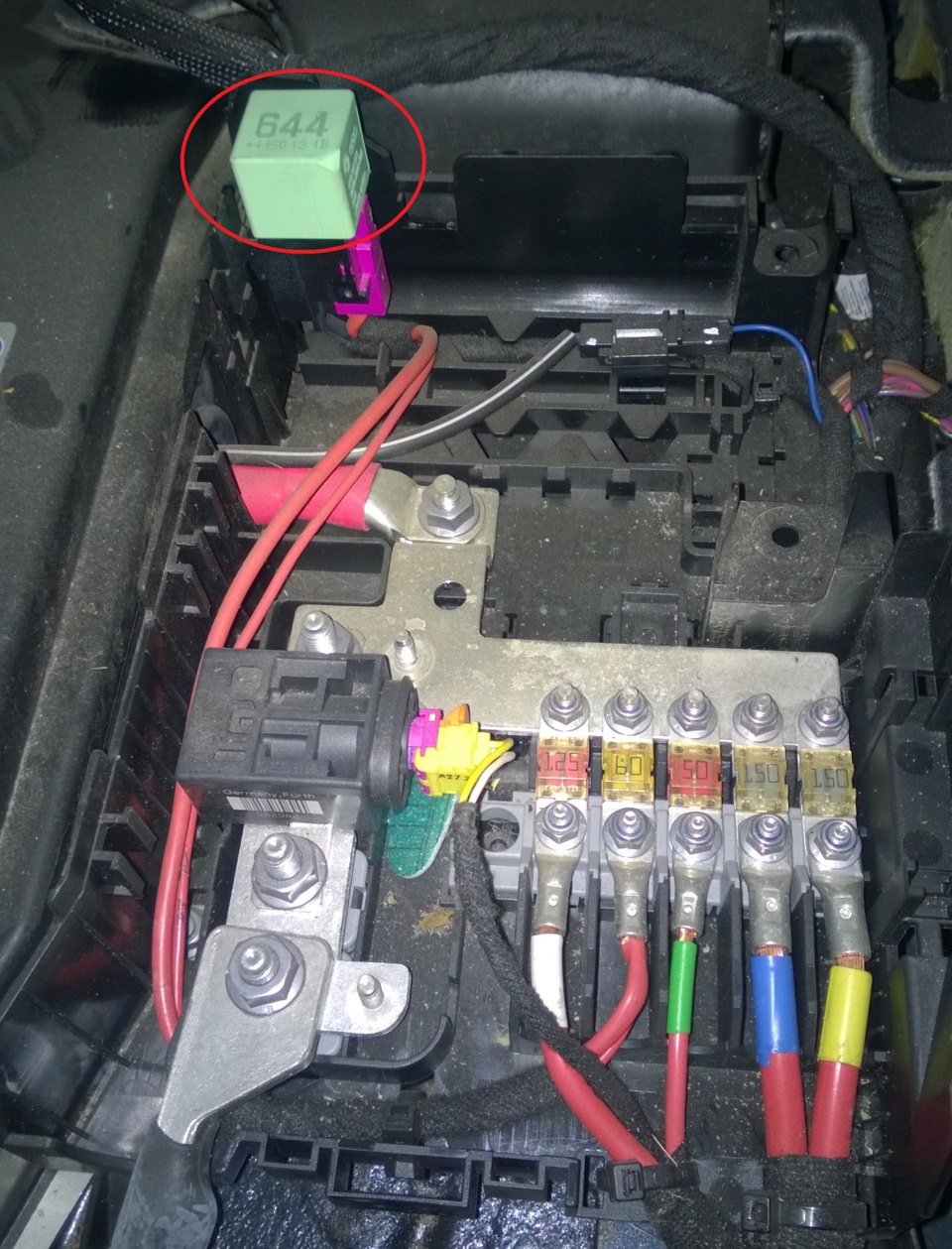

    Где эта 15-ая клема? Ну чтоб знали все,как к нему добратся если что?
  8. going
    going Живу я здесь
    28 авг 2014
    2.436
    Q7 3.0 TDI 15
    #28 going, 12 авг 2018
    Если не ошибаюсь, под водительским сиденьем, реле
    Фото, не мое

    Оно, реле электропитания клеммы 15 -J329-
