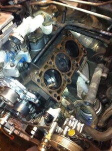

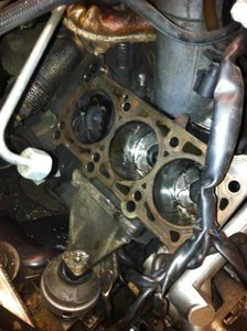

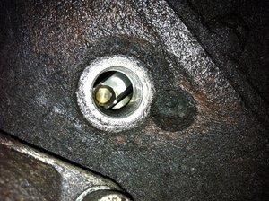

    Прошу помощи.
    Собираю двигатель после ремонта ГБЦ.
    Распредвалы выставил (это элементарно), а вот с выставлением к/в в ВМТ полная засада. Подкалывать, что надо было сразу фиксировать не надо, ремонт ГБЦ вынужденный в результате обрыва ремня ГРМ.
    Прокрутил двигатель, вроде нашёл одно положение (фото 1. через отверстие фиксатора видна "шека" противовеса с заводским сверлением), но в ВМТ стоит отнюдь не первый цилиндр (фото 2 - левая половина, фото 3 - правая). Это нормально или обьясните что не так.

    А какой это цилиндр ?
    (1) (4)
    (2) (5)
    (3) (6)
    Ж (ж-ж-ж-ж-ж- вентилятор)
    1 человеку нравится это.

    ФИКСАТОР ВСТАВЛЯЕТСЯ В КОЛЕНВАЛ ПРИ ВМТ ТРЕТЬЕГО ЦИЛИНДРА !!!
    (цилиндр который ближе к переднему пассажиру)

    UTUG, Валера, +100.
    Фиксатор ставится при ВМТ 3-го цилиндра!

    Господа, спасибо огромное за информацию и оперативность, именно так к/в и стоит. Пошёл собирать.

    Здорова. Ну как дела? Меня интересует вот такой вопрос. Как ты сфоткал первую фотку? Ума не приложу. Вообще, в этой щеке коленвала имеется два отверстия, фиксатор закручивается в меньшее, второе для балансировки

    Дела просты: на фоне дифицита времени успел поставить левую ГБЦ, подсобрал что можно по приводу ГРМ, правая ГБЦ ждет глобальной мойки (вымыть мусор из маслянных каналов).
    1. Обернул балку тряпкой, что бы не запачкаться, снял компрессор кондея, засунул руку с Айфоном и сфоткал. :D
    2. Какое расстояние между отверстиями? Диаметр балансировочного отверстия такой же?

    Нет Макс. Это у тебя так совпало. Второго отверстия может и не быть.
