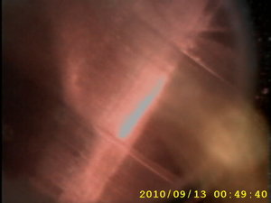

  19. Лесник
    Лесник Живу я здесь
    28 ноя 2007
    3.131
    GT17 S60CC GC
    Re: 3.0 TFSI - проблема - жор масла ((
    Желаю Вам победы.
    Лукавство ауди-раша известно.
    Случаев возврата авто и замены двигателя у них достаточно.
    С 10 года задиры третьего цилиндра практически у всех роудов 3 ТФСИ после 50 т км.
    Распечатайте фото третьего и потребуйте замены двигателя.
    Конструктив.
    Дату на снимке видите. 2 года этот ад продолжается :(
