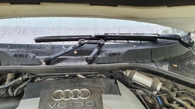

    Вот блин, не обошла и меня эта фигня, сегодня в дождь полз в пробке и аккуратно отстрелив, поводок с дворником прилег отдохнуть на пластик. Оторвало так же, как и у всех здесь с этой проблемой, как будто запрограммировано место отрыва. Заказал новый, жду.

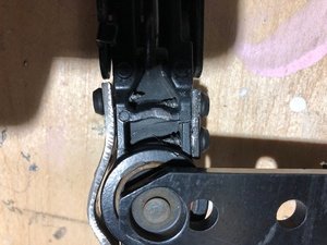

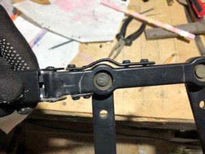

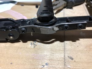

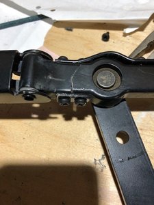

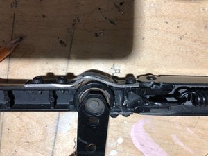

    Заказал у своего поставщика за 1959р На след неделе уже придет. А пока идет, вчера решил попробовать немного подлатать его, подручными материалами и минимумом инструментов. Варить я так понимаю бесполезно этот материал, решил поставить костыли)

  12. Вадимыч
    Вадимыч Завсегдатай
    8 дек 2003
    506
    Краснодарский край
    Q7 08' 4.2 TDI BTR
    Кстати на срезе увидел раковину, возможно она повлияла на хрупкость, сфоткать забыл, сделаю потом, когда поменяю. Защитный колпачок тоже не становится на место при таком колхозе, залепил подшипники сверху скотчем, предварительно залив их вэдэшкой, крутиться стали лучше намного.

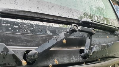

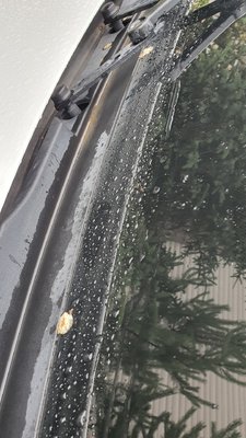

    Ну вот и меня постигла то же самое, еду такой еду в дождь, на AUDI Q7 2010 год, вижу что правый дворник вдруг перестаёт очищать нижнюю часть лобового стекла, а вверху чистит, не понял, включаю омывайку, вижу что не чистит нижнюю половину обрабатываемой поверхности, думаю сейчас остановлюсь и поправлю дворник, проехал километра два ещё по трассе, свернул и дворник бах и отваливается в том же самом месте. Начал читать тему, даже не поверил, что так массово это происходит, хорошо бы немцев наказать деньгами за эту недоработку, это конкретно косяк производителя авто. Вот кстати дворники работали и работают исправно, без шума и сейчас работают без посторонних шумов, но водительский левый дворник лобового стекла не доходит до стойки примерно 4 -5 см навскидку. Кто как считает или может точно знает, дворник должен доходить почти вплотную до стойки при работе или это нормально что он 4-5 см до стойки не доходит, иногда приходится мелкую листву, грязь, пыль, различный мусор убирать руками с этого участка, потому что дворник не дотягивается вплотную скажем к стойке, соответственно что-то осталось на стекле, мешает обзору, думаю может кто уже ремонтировал и неправильно их выставил?! Хотя ложатся они нормально, работают тихо. В сервисном режиме выдвигаются. Читаю отзывы и понимаю что поводок дворника правого в сборе нужно покупать оригинальный, иначе возможно будет лишний шум при работе дворника, цена вопроса в интернет-магазинах 6.500 р. плюс доставка и время ожидания, неслабо так, на ровном месте. Католжный номер поводка дворника правого 4L1 955 408 B 1P9, и левого 4L1 955 407 A 1P9.

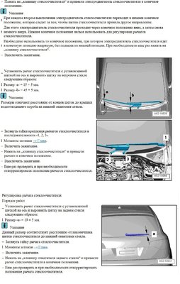

  20. anktov
    anktov Новичок
    5 сен 2012
    62
    Q7 3,0 TDI 2008
    Для начала положение дворников нужно отрегулировать-см. фото.
