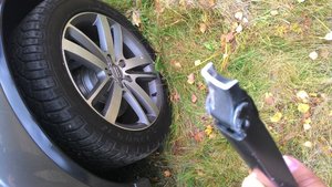

    Q7 3.0TDI CCMA 2009 рестайл
    Вот и я остался без дворника, симптомы были следующими, вначале двоник начал немного отходить прям под защелкой, в последующем площадь не соприкосновения начала увеличиваться, в итоге решил глянуть как отрегулировать а он при откидывании остался у меня в руках, умирал месяца 1,5 а если было подождливей и недели хватило, теперь думаю как это место укрепить на новом подручными средствами, может холодной сваркой немного пройтись

    Заменить и забудешь о нем на долго! )))Бывает от старости/усталости металла.

    Глянул на новом, нехрен там усилять, поставлю так, лет 5 отходит

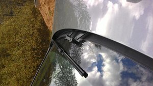

    влетел в лужу. накрыло волной при первом взмахе поводок отломился.

    тоже месяц назад под сильным дождем отлетел, я аж испугался, что это вдруг было, остановился, а дворник застрял под лобовым, отломался в том же самом месте. Пришлось новый заказывать, в 2500 обошелся...

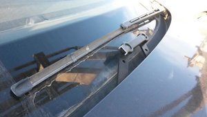

    Я варил, ну что бы хватило ездить пока не приедет новый , хватило на два нормальных дождя и потом опять отвалился. Там хитрый сплав, плохо вариться.

    Точь в таком же месте обломился, на скорости в 110 в дождь улетел.

    Точно так же отлетел на ходу в снегопад два дня назад! Но успел выключить дворники, остановиться и снять его. Был просто в шоке!)) Пришлось ехать больше чем 700 км по трассе в ужасную погоду с одним дворником! Так как место на лобовом где датчик дождя не очищалось из-за отломанного правого дворника, пришлось всю дорогу в ручную по разу опускать рычажок под рулём. Машина дорестайл. Видимо у них такая болезнь. Интересно, на рестайле исправили?
    Кстати у официалов 6300 руб этот поводок стоит и плюс 3000 за замену)) Хотя я сам открутил ну максимум за 1 минуту) Там два винта под ключ на 16. По интернету нашел в наличии от 1700 до 2500 много вариантов.

    я за 2500 оригинал купил новый и заменил сам, там минутное дело))

    Я завтра еду забирать его за 1950 руб нашёл новый. Если надо, могу подсказать где, может у них ещё есть
