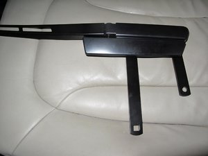

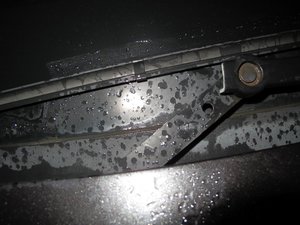

    Вчера ночью при движении под дождем по трассе ни стого ни с сего вырвало правый дворник вместе с креплением и он улетел в неизвестном направлении :-( Хорошо, что правый, а не левый, хоть доехать можно было, теперь машина с одним дворником как ОКА и Мерседес SLK :)
    Фото того что осталось прикладываю.
    Может у кого завалялась эта планка, к которой крепиться дворник? И вообще ее отдельно найти можно?

    У кое-кого были проблемы с трапецией, меняли полностью. Может, в разделе "куплю" затемить?
    (Не очень хорошо видно, но надеюсь, улетела деталь с трапеции)

    Излом свежий и чистый, не видно чтобы его по немногу ломало...:shock:
    Оторванная планка видно уже на около земной орбите.....

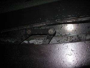

    Нашел эту деталь! Ее номер 4L1 955 408 B1P9, взял новую за 1310 руб. Пришлось взять комплект новых дворников, взял на этот раз комплект оригинал VAG 4L1 998 002 за 1260 руб. До этого были Bosh, их качество не радовало... все хотел сменить, вот как раз случай и произошел.
