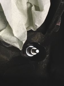

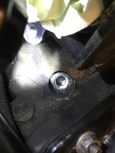

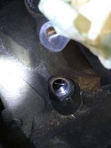

    Поставил пружинку. В отверстие засунул пыж из бумажного полотенца. Стружку с пыжа собрал пылесосом с узким шлангом, потом пинцетом достал пыж. Получилось чисто. Сверлится голова легко, мягкий металл, но можно накосячить запросто, если поведет сверло. У меня в конце вроде как чуток повело, немножко подправил, ввернул пружинку, завернул свечу, затянул с моментом.
    Пружинку вворачивать нужно аккуратно, не давить, нажимать только пока первый виток зацепит, дальше только вворачивать, а то перескочит через виток и тогда придется её выковыривать, а это гемор.
