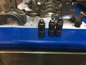

    В далеком, 2010-м году, капиталил я свой АКЕ-шный двигатель. По полной программе. Замена поршневой, вкладышей, втулок шатунов и прочей прелести. В том числе этой прелести, был и ремонт головок. В частности: замена всех направляющих, новые клапана, фрезеровка сёдел. Просадка седел после фрезеровки, была 0,18 мм(максимум). Так вот с этой просадкой, новые гидрокомпенсаторы, справились на "ура". Правда, положа руку на сердце признаюсь, я перед их установкой, "разрядил". Выпустил масло, я, из них.
    Касаемо ресурса. Сейчас этот автомобиль эксплуатирует мой друг. После ремонта двигателя, пробег составляет 115 тыс. км. Эксплуатация авто - город Норильск. Нареканий на двигатель - нет. Минимальная температура запуска - это -43* градуса.
    Вот таков получился ответ, на вопрос о "поджатии клапанов" и ... ресурсе.
