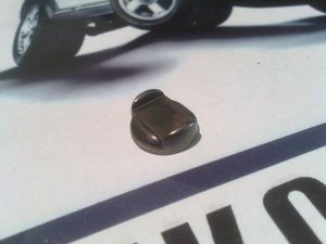

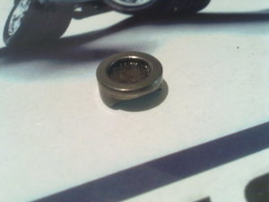

    Эта шайба при эксплуатации могла выпасть???
    Или она могла упасть в поддон при прошлых ремонтах, а взамен поставили другую, разбирать вообше ни как не хочеться, и так пол мотора по гаражу лежит.

    Могла выпасть. При работе мотора.
    Не хочется разбирать-не разбирай. Жди когда заклинит распредвал.

    Без этой "тарелочки", вероятность того что рокер выпадет резко возрастает.
    Конечно может все оказатся проще, когдато давно это произошло, и с тех пор ГБЦ уже привели в порядок, а поддон просто не снимали. Я например тоже поддон не снимал :)

    Шайба вываливается только после рокера.Если ты нашел шайбу в поддоне то как минимум один рокер лежит в голове.
    Правильно сказал pauразбирай и смотри,что творится в ГРМ.

    разберу я, только не понятно вот что
    допустим я найду где его нет, поставлю назад, а дальше что ждать пока он снова выпадет, почему он вообще мог при работе мотора выпасть???
    не может ауди разваливаться так просто, это ж не жугули

    износ распредвалов либо гиброкомпенсаторов
    как раз проверишь

    Правильно сказал UTUG износ распредвалов либо гидрокомпенсаторов.Нужно смотреть износ на РВ,если не критично то замена гидрик+рокер+шайбочка однозначно.Себе так делал 50т.км назад.
