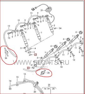

    Ребята, еще такой вопрос, на схеме есть пару клапанов № 26, правильно ли я понимаю что это клапаны для того что бы в случае чего саляра через обратку не убегала в бак? на сколько я понимаю что для моего движка их не предусмотрено, если я их поставлю хуже не будет? так сказать как на всякий случай...

    Правильно.Рокера вывалились из-за износа РВ,гидриков,пятаков.На этих двигателях головки слабенькие примерно к 200т.км нужно капиталить.
