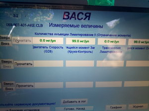

    Сегодня лазил в машине по компу и нашел инфу по датчику G28
    Это на ХХ. Газуешь и циферки начинают прибавляться.

    На фото не видно, вроде 9 группа

    у тебя CLB кривой, подписи неправильные.
    9-я группа
    9,0,Ограничение впрыска
    9,1,Необходимое,колич-во впрыска, (через педаль акселератора)
    9,2,Ограничение,впрыска АКПП,в момент переключения передач
    9,3,Ограничение,впрыска по оборотам
    9,4,Ограничение,впрыска TCS, (системой контроля тяги)

    Не понял. В первом окошке показывается сигнал с ДПКВ?
  14. Shark-27
    Shark-27 Новичок
    18 июл 2018
    82
    Ханты-Мансийский АО
    Вот и я заметил , у меня не так..
    Серег, а где тогда будет сигнал с G28.?
    В какой группе?

    Нет. У меня ошибка в программе

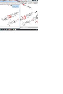

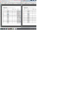

    А можно поменять эти шайбы вместе с кулачками с родного насоса?или что то еще нужно?

    корпус
