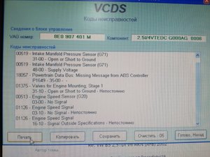

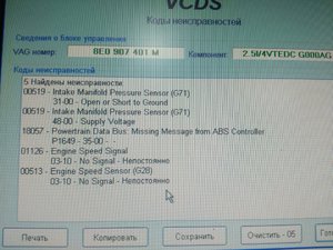

    Ребята, не могу разобраться с A6 TDI . вылазят ошибки 00513 G28 -нет сигнала , 01126-нет сигнала оборотов двигателя и 01126 сигнал за пределами допуска.

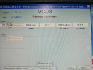

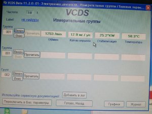

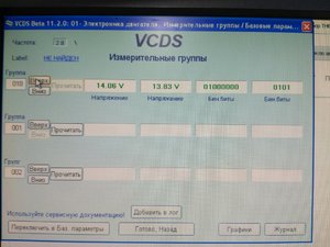

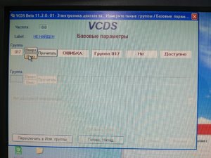

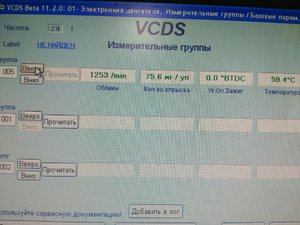

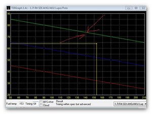

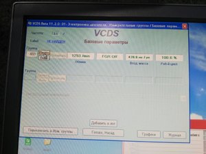

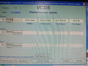

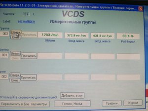

    Крутил уже всяко его и туда и сюда, но ведь в четвертой группе не появляются показания УОЗ! К тому же решил зайти в тайминг (график) и был удивлен,что по датчику тнвд почти идеально зажигание( см. фото в приложении) НО , все равно на аналогичной машине график улетел вообще "в никуда", но УОЗ казало все равно! Давайте мыслить реально, ДПКВ-нет сигнала, его вообще нет! Причем здесь базовый угол,если она заводится и развивает обороты? Для проверки ,тупо отключили на другой машине ДПКВ и в 4-ой группе УОЗ пропал вовсе, 0.0 и все тут!
    Потом сняли мой датчик ,поставили ему, угол появился. Так я вот о чем, пусть метка не совсем корректно ,даже в отношении КВ-РВ , но угол будет, он не может не быть. Она будет пердеть, чихать и кашлять, но он будет! Ввиду того ,что эбу дв. видит дпкв, ИМХО.
    Ребят, я сомневался в ДПКВ, но поставив его на другую машину, понял что он вряд ли моросит.. Может все же стоит его проверит асцилогрофом ??
    Вот видос дублирую еще раз, может будут какие то предположения:
    И фото из "ВАСИ" :

    нет, это не мой скрин, это аналогичная картинка из сети, просто показать где была линия.

    при этом
    ну так ты и покажи свой график и график на аналогичном.
    Зачем ты нам картинку с нета пихаешь?
