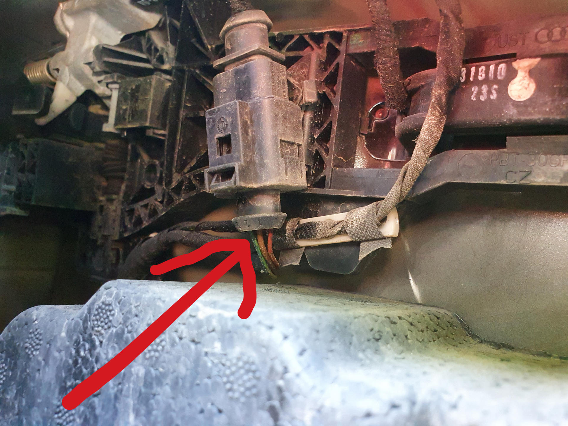

  14. Nikosan
    Nikosan Живу я здесь
    11 дек 2014
    2.263
    Q7 3.6 FSI 2006г.
    Можно не работающую ручку не дёргать 2 раза, а просто не спеша потянуть и она откроет дверь.

    Владимирdgjhgddc Новичок
    20 ноя 2019
    8
    Оренбургская обл.
    #76 Владимирdgjhgddc, 4 июн 2020
    всю зиму аккумулятор, менял в январе на новы бош 110, отходил нормально даже Webasto горела, и вот в течение недели он мне выносит мозг, в тот день когда аккумулятор разрядился ручки перестали открывать, думал что не открывает потому что аккумулятор разряжен когда снял аккумулятор зарядил полностью зарядным устройством один раз ручки сработали и потом опять перестали до этого кнопки кейлесс уже давно не работали открывалась только двойным, вчера снял все 4 штекера не помогает, аккумулятор сел до 29%, до того как он разрядился в ноль, ручки перестали открываться даже двойным делать. И кстати на панели приборов скорее всего показывает не точный заряд аккумулятора, а заведется машина или нет, у меня если более 50% заводится если менее всё не заводится, а заряд аккумулятора которая показывает Вася совсем другой.
