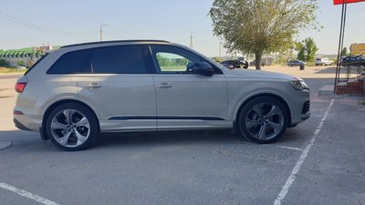

    Главное чтобы нам самим наши колеса нравились) уж сфотайте для коллег по цеху

    не советую такую комбинацию: передние колесa будут "шоркать" о винт крепления подкрылка
    https://www.audi-club.ru/threads/shiny-i-diski-ne-shtatnyx-razmerov.471921/page-6#post-12871909
    если диски нравятся - поставьте резину в штатном размере 285/40R21

    На 20 вылете диска зима 100% будет жестко цеплять за винт из-за формы протектора даже в 285 размере. Проверено лично. 21 вылет край. Лето еще можно пробовать. А вот 295 размер резины с 20 вылетом диска и шириной 10J, точно уже перебор и лето, а тем более зима.

    У меня авто без пневмы. Клиренс значительно выше, на мой взгляд, чем режим Dynamic на пневме.
    Всё равно будет цеплять?

    Здесь скорее в первую очередь вылет и форма протектора, а уже второе зазор от клиренса. В этом размере у вас внешний край шины будет в ровень с крылом. На малых кочках или волнах с вашей подвеской возможно и меньше риск зацепа. Но если где-то сильно качнет, особенно груженым, может терануть так, что мало не покажется.

    Жестковато, но красиво. Сам бы не купил, брал новую в салоне с такими. Зимние купил поменьше, машинка с ними мягче и колею не чувствует, но не красиво! :)
    Или красота или комфорт, вопрос!

    Не понимаю красоты в этих дисках, но вот цвет авто - бомба!
    Если не ошибаюсь, в доресте название цвета такое же (у меня такой), но выглядит намного интереснее у реста, чуть другим он стал.
